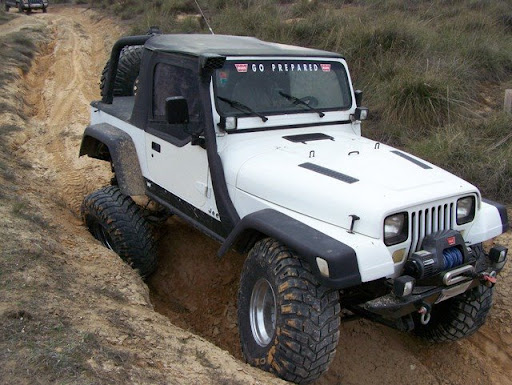

Bueno, pues antes de que terminen las vacaciones, he decidido hacer unas cosillas que tenia pendientes
hoy he terminado el tema de baterías y compresor
para las baterías he decidido hacer una caja cerrada ( made in seven )
ya que como las llevo en el maletero lo mejor creo que es bien cerradas
El compresor detrás de la caja, la manguera de aire y el interruptor quedan
detrás del asiento de conductor, abato el asiento y queda perfectamente a mano
he decidido ponerlo fijo, porque siempre me toca usarlo y es un coñazo cuando te toca usarlo encima del barro
de esta forma lo tienes a mano y solo sacas la goma
y a pequeños males, grandes remedios, le he puesto dos optimas ( antes llevaba solo una de norauto )
y en varias rutas he notado que se agotava si abusava del winch
el winch empezaba a tirar sin fuerza y las luces se venían abajo
además he renovado los cables asta el winch por unos un poco mas gordos
y así es como queda en el maletero, a falta de la nevera :D
va anclada a los soportes del asiento trasero, y hace de pantalla para que los
trastos no se adelanten al frenar
he comprado también unas correas para llevarlo todo sujeto
antes lo llevaba todo suelto y cuando menos te lo esperabas, te aparecían trastos en los pies :wink:
voy a ver mas cosillas de la carpeta de "cosas por hacer" :D
Bueno y hoy otra cosilla de la carpeta de cosas pendientes
Los pilotos adicionales traseros y grilletes traseros
con estos pilotos tenia dos ploblemillas, por un lado que al mínimo roce se rompen
y el rojo ya lo he roto dos veces, no es que sean caros, pero jode tener que ir con el piloto colgando
y por otro lado en los vadeos se llenan muy facilmente de agua, pero luego no sale el agua
así que me pille estos que son estancos y van en un lugar menos espuestos
además de ir montados sobre una goma flexible, que le permite absorber pequeños golpes
dos bugeros y para dentro
y despues de la chupa de agua que ha caído, le he puesto los dos grilletes traseros
para no tener que tirarme al barro a engancharlo :D
otra cosa menos :D
