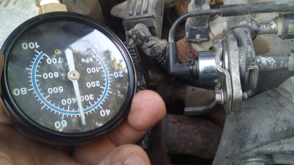

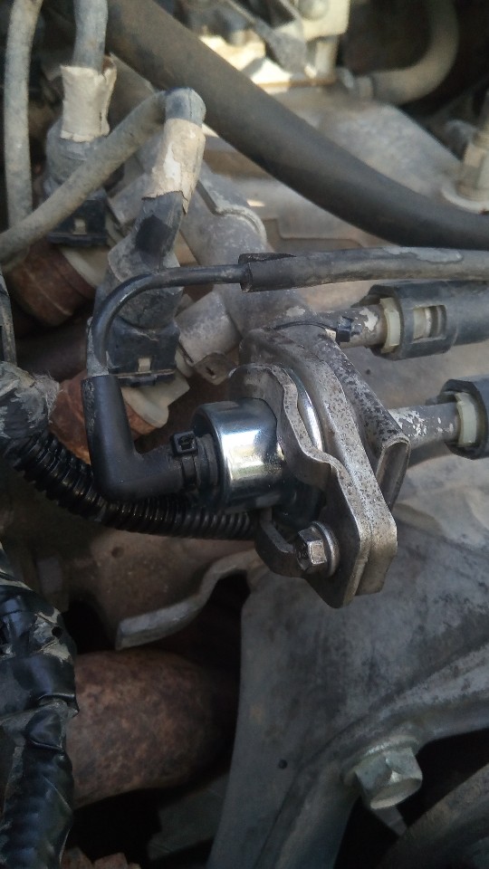

Ajustando correctamente la rampa de inyección y reemplazo del TPS Noviembre 2018
Pues si, hemos puesto un regulador de presión y pasamos de 2 bar a 3.5 bar en la rampa de inyección, mejorando la pulverización de los inyectores de 21lbs y 5 agujeros de pulverización.
Además cambiamos el TPS, que hacía que el sonido del motor no fuera totalmente redondo
Ahora ruge como debe ;), próximamente fotos.
