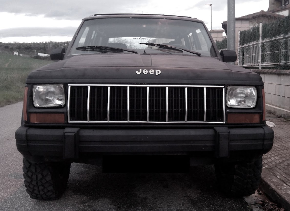

Ando yo tambien mirando el tema de los aceites; http://www.jeepy4x4.com/foro/viewtopic.php?p=750755Zapa escribió:Bueno, poco a poco voy haciendo cosas:
- Limpias nuevos.
- Amortiguadores nuevos.
- Bujías, cables, tapa distribución y rotor nuevos.
- Frenos traseros sangrados y funcionando hasta que cambie los tambores traseros, que no se pueden regular.
- Frenos delanteros sin sangrar. Ambas tuercas de sangrado están partidas y las cambiaré cuando me llegue la llave de 3/8".
- Cierre centralizado: Solucionado con un montaje de relés que me preparó un yankee.
- Tubo de escape: Apañado, aunque me lo montaron mal y tengo que buscar otro espárrago para sujetar el primer tramo al colector.
- Tengo en espera 10l. de Dexron III y 3l. de 74W140 GL5. Haré los diferenciales cuando cambie los tambores y el cambio y transfer cuando me dé por ahí
- Limpiadas y abrillantadas todas las tomas de tierra del vano motor.
- Instalada una nueva toma de tierra del motor.
- Limpiados todos los contactos de relés en vano motor.
- Revisados todos los fusibles.
- Las cortas dejaron de funcionar y de momento no he encontrado el problema. Posición y largas van bien.
Igual me dejo algo, pero de momento ahí vamos
El Dexron III es aplicable donde se usaba II sin ningún problema. Al revés no.ALCORTE escribió:la transfer lleva dexron 2 no 3.
Me refería a las lucesla transfer puede ser por el barillage o se te a roto la orkilla de las cortas ya ke una orkilla mueve las largas de trasera a 4x4 y la otra las cortas
