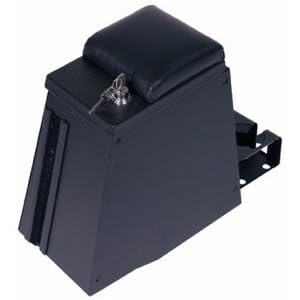

Y si quieres ir más seguro puedes instalar un cajetin metálico, mucho más seguro, de los que lleva instalado en origen (es lo que llevo y recomiendo a todos).

cajetin metalico?? como es eso? tienes alguna fotillo? porque el mio es igual que el de la foto y tambien tengo la cerradura pachucha, la mia abre pero para cerrar tengo que cantarle una saeta...

Al hilo de lo que pregunta pepelako, como compartimentos más seguros hay marcas que te venden diseños completamente cerrados métalicos como Tuffy Security de este tipo:
Igualmente los hay para el pequeño maletero, para la guantera... pero hay que entretenerse en destripar un poquito, fijarlos bien... y pagar lo que cuestan estos compartimentos.
