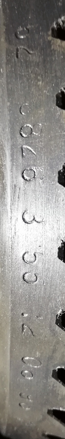

Mensaje por ligarto » 24/Oct/2018, 20:54
Esta tarde he abierto el diferencial Chrysler 8.25.
Dientes corona: 39
Dientes del piñón: 11
Y he hecho esta foto, donde parece que pone 3 55
Es una relación 3.55?
También se puede ver en la foto el material comido que tienen la corona en los piñones.

Mensaje por alferro » 24/Oct/2018, 21:14
ligarto escribió:
24/Oct/2018, 20:54
Esta tarde he abierto el difeewncial Chrysler 8.25.
Dientes corona:39
39/11= 3.55. Esa es la relación de tu diferencial.
Esta cuenta no falla nunca, mientras que la prueba de girar la rueda y contar las vueltas que da la transmisión puede inducir a error.
Deberías hacer lo mismo en el Dana 30 para comprobar que te hicieron en el eje delantero.

Mensaje por Vitorino » 25/Oct/2018, 21:29
efectivamente, como dice alferro, es 3.55, fijate adelante, fijate si podes mirar masomentos que el diente del piñon tenga la marca sobre la corona bien en el medio del diente, si esta corrido para algun lado la marca puede estar mal el tiraje entre corona y piñon, pero primero lo primero, fijate el dife delantero.
