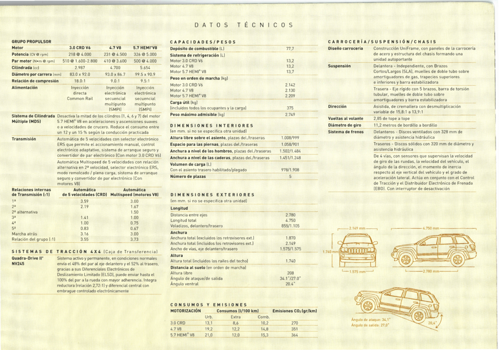

Muy buenas señores. Busco la medida de ancho exacto del eje trasero de un WH/WK, desde donde asientan las llantas. Tengo que adaptar un eje trasero pero necesito saber la medida para no alterar la vía del coche. Creo que las relaciones van desde 3,90 hasta 3,55, por ahí me valen, pero no sé el ancho.
Muchas gracias de antemano.....

Mira a ver si te vale de algo, es del catálogo original:

Muchas gracias, claro que me vale....
