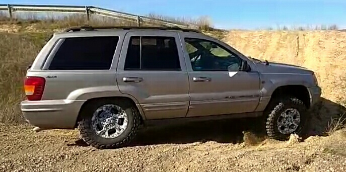

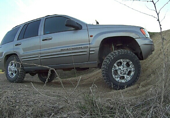

Unas fotos!!!

luisju73
Mensajes:844
Registrado:20/Jun/2016, 16:26
Ubicación:Palencia
Re: Kit de suspensión BDS
Mensaje por luisju73 » 18/Feb/2019, 20:37
Una con estabilizadora y la otra sin ella
