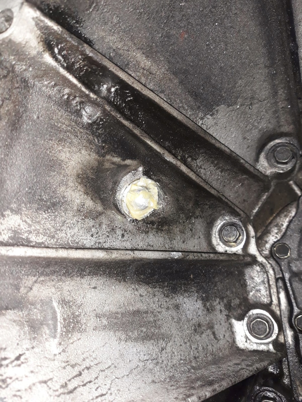

11- aflojar los cuatro tornillos de 5/8 de pulgada que sujetan el soporte de acero al cambio y al sinenbloc del escape .
en mi caso uno de ellos pasado de rosca:sweat:( hay que tener mucho cuidado al apretar los tornillos porque van roscados en la caja de cambios qué es de aluminio carcasa)

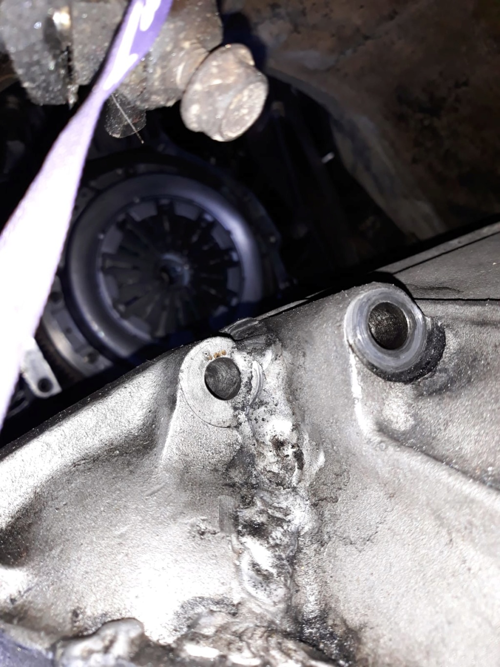

21- con la caja subida en las burras( porque no la baje de ellas por el peso ) le hice unos arreglos para dejarla lo mejor posible.
- con la dremel, mecanice o lije donde habían soldado la campana porque no ha asentaban completamente los tornillos , dos de los tres del motor de arranque.

en el soporte de acero que vale escape, teníamos que hacer una rosca nueva porque un tornillo estaba pasado de rosca
