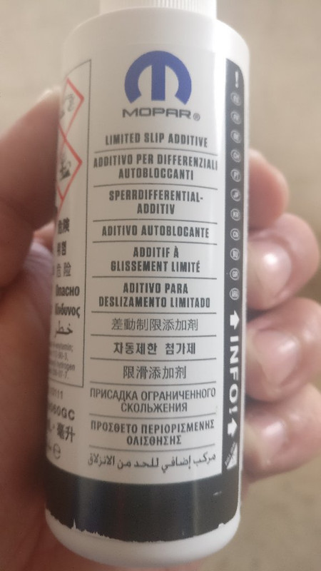

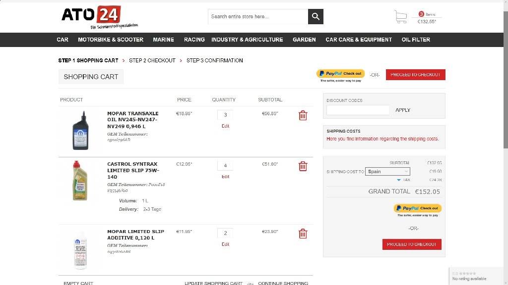

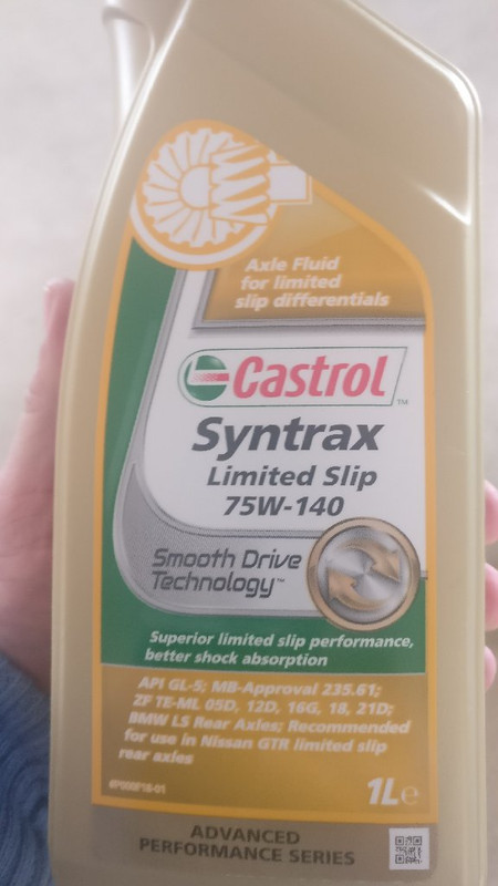

Para los diferenciales yo, al igual que otros, le he echado este que, aunque se supone que ya trae el aditivo, yo le seguí echando un bote de aditivo Mopar a cada diferencial. Creo recordar que litro y medio largo atrás y litro y medio corto adelante. Yo pille 4 litros:
El aditivo, un bote en cada diferencial, de Mopar:
El sitio mejor que encontré es www.ato24.de ya que el Mopar de la Transfer es muy difícil de localizar y para el castrol tenían muy buen precio aunque tengas que pagar unos 19.50€ de gastos de envío. Recuerda comprar silicona de juntas para la junta de la tapa del diferencial trasero y tener una jeringa o similar para llenar los diferenciales y la transfer.

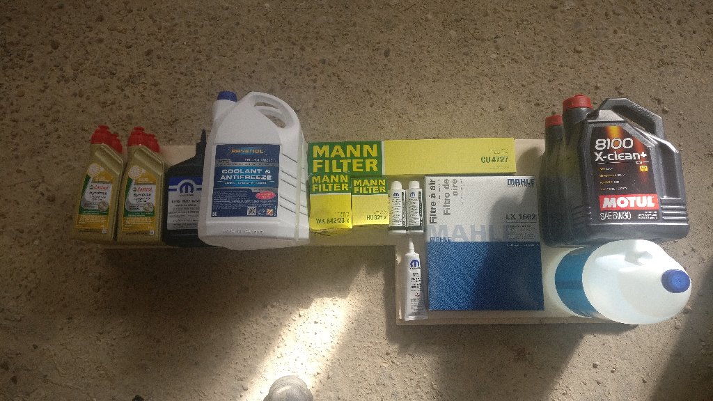

Por cierto, una fotico de mi mantenimiento "completo" (Sin caja cambios):
Caja de cambios:
